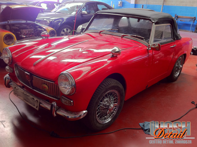

Os enseño parte de un trabajo realizado ultimamente en el que empleamos un nanosellante avanzado.
Comenzamos el pulido. No precisaba mas que recuperar el brillo, eliminar swirls y conseguir una buena profundidad de color asi que decidimos emplear esta combinacion:
Makita rotativa, S40+ y pad Orange para corte y Black para acabado. (es monocapa pero durisimo, no se colorearon los pads casi nada)

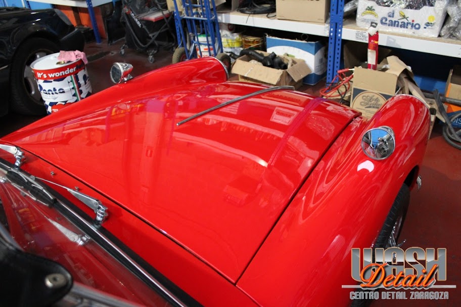

Maletero antes:
Y tras el pulido con pad Orange:
(el logotipo se pulio a mano o mejor dicho a dedo.. jeje)
Y tras pad negro:

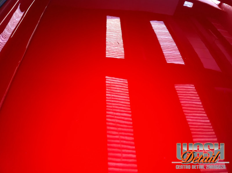

Tras 1 o dos minutos retiramos con una MF limpia y este es el resultado.
El aumento de brillo es considerable.

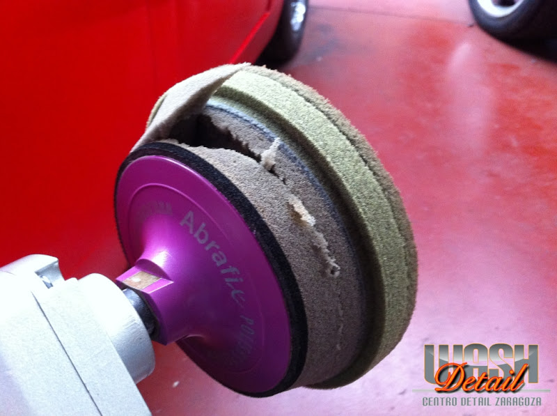

Durante el pulido sufro un pequeño percance... :rof:
Bueno, menos mal que no se raja por completo y tengo otro de repuesto siempre jeje

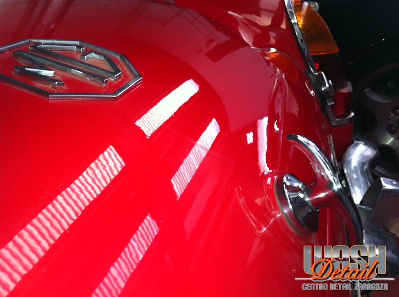

Tras aplicar el NANO sellante a todo el coche, se ve asi.
LA luz no es muy buena y necesita de 2 horas de curado para obtener el maximo potencial, no debe mojarse con nada y a ser posible mantenerse con temperatura constante y superior a 15º.
Mientras tanto, voy puliendo con la orbital sin cables, boina de MF y autosol todos los cromados.

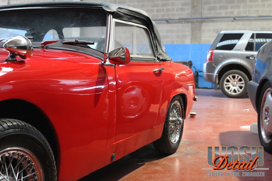

Las llantas se limpiaron con SPAM y una MF y despues se sellaron con Rimprotect de spawax. Los neumaticos limpios con SPAM tambien y acondicionados con BLUE.
Los cromados de detras estaban muy arañados asi que poco pudimos hacer con autosol, en breve lo llevaran a cromar de nuevo.
Poco a poco se iban viendo los progresos del nano sellante y claro, el pulido de debajo jeje
