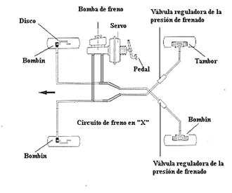

Y luego tambien eso de empezar por la rueda más lejana a la rueda, entonces no se debe de hacer en X, no?? si nos ceñimos a esa norma seria algo parecido a esto:
Disco/Tambor trasero derecho
Disco/Tambor trasero izquierdo
Disco delantero derecho
Disco delantero izquierdo

Hola:
No voy a hablar de los cursos que se imparten... ese es otro tema.
Como puse arriba, si el sistema tiene ABS...da igual como lo hagas , ya que, aunque en Europa se mantiende por ley la configuración en "X"( Este año desaparece esa normativa ya que muchos fabricantes se la pasan porque no tiene razón de ser y pidieron su cambio) el modulador-bomba hace que esto pierda sentido...y en este caso da igual por donde empieces.
Pero si el sistema no tiene ABS es mejor hacerlo en cruz..
Veamos:
Un sistema no Europeo:
Como verás aquí tampoco hace falta hacerlo en cruz ya que las ruedas delanteras van con líneas separadas después del repartidor y las traseras "casi"...
Veamos un sistema con ABS:
Idem al anterior...Observa la bomba, en ambos sistemas las dos salidas de la bomba desembocan ya sea en el módulo del ABS ó en una unidad repartidora (figura 1).
Veamos uno de los nuestros sin ABS en cruz:
Aquí viene la diferencia , nuestros sistemas al ser en "X" cada salida de la bomba va a una línea distinta , asi que siempre es más recomendable que se purgue línea por línea , como las líneas están en cruz...pues en cruz.
Y siempre es mejor empezar por la más lejana...la rueda trasera, asi menos trabajo dará la delantera opuesta, salvo está, que se haya realizado alguna reparación importante...como por ejemplo el cambio de una línea de frenado.
