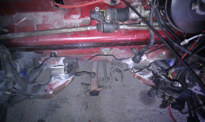

Bueno hamijos, ayer me fui a galicia, a por éste cacharrin...
un Ax GT, fase 2, salvado del plan 2000E
Lo pagué algo caro para lo que es, pero es que ahora por cualquier cosa con ITV pasada te piden los 2000€ que te dan en un concesionario
Por éste di 850€.
Las modificaciones que se le harán son las siguentes.
Manguetas delanteras de saxo, para pasar a 4 tornillos (En casa ya, 0€)
Puente trasero de saxo para pasar a 4 tornillos y a discos.
Bloque motor TU5JP4 de 1.6i 8v (En casa ya, 0€)
Culata de 205 1.3 Rallye con carburadores Solex en vez de Webber, que los Webber no entran bien. (localizada, tengo que ir a por ella)
Llantas de chapa de 14" en vez de las de 13 que trae (En casa, 0€)
Aligerado total. (el coche trae Aire acond, Elevalunas Electrico, cierre centralizado... 0€)
Posiblemente cambie el A/A por unas barras, pero falta negociar un poco ( 0€)
Direccion asistida con bomba electrica.
.... y lo que se me ocurra.
Se agradecen comentarios

en casa tengo las llantas que son de un xsara que tenemos y hace poco le puse unas llantas de vts de 15 y los separadores son los que le puse a mi C4 y los quité.
el bloque motor es de un 1.6i de un 306 que se le jodio la culata y me lo regalaron, la culata de 205 Rallye me piden por ella 300€ que es lo que mas me va a escocer, pero bueno, es nueva, sin usar.
Las manguetas y copelas me las da un amigo que curra en un desguace, el puente lo sacaré del desguace pagando (a precio amigo, pero pagando).
las barras antivuelco las cambiaré por el Aire acondicionado que trae el coche que no lo voy a usar.
Mas piezas del coche espero venderlas en el club ax, como antinieblas, asientos del GT, elevalunas....
Tema de amortiguadores espero sacarlo barato gracias a un buen amigo forero que curra en recalvi, y la mano de obra espero hacerla entre mis amigos y yo.
al final si que me supondrá gasto, pero como lo voy a espaciar bastante en el tiempo, e ir poco a poco espero no "notarlo" mucho, que yo no cobro 3000€ (espero que no me echen del foro por decirlo )

La C15 trae una relaciones largas, lo que el compañero habrá oido es que el grupo de la C15 es corto.
Esto es verdad, pero lo que realmente me interesa es el grupo, que si que es corto, trae un 13/59, y será el que si encuentro, le ponga.
Lo ideal para slalom es un 13/61 o un 13/64.
el 13/64 es mas corto pero mas dificil de encontrar (solo lo montaba el ax 4x4)

Los Wber te entran sin problema, lo que no entra es el filtro de aire. Dan mejor rendiemiento que lo Solex, yo que tu no me lo pensaba (Quién quiere un filtro de aire???)

no si a mi el filtro del aire me da lo mismo, lo que me echa pa atrás es que pegue en la barra de dirección

Bueno ayer me puse un rato con el cacharrin, le pintamos las llantas con unos sprays de pintura para llantas que nos costaron 8 euros y necesitamos dos. asi que 16€
Despues nos pusimos a quitar "lastre", eliminamos asientos traseros, rueda de repuesto, soporte de la rueda, altavoces traseros, cintos, los soportes de los cintos, y los asientos.
Y la verdad viendo el resultado...
Podeis creeros que la verdad, el adelgazamiento se nota una barbaridad.
de momento tenemos la relacion peso potencia en 8,8 kg/cv
Esta tarde a ver si hacemos unb supresor de catalizador casero, y lo bajamos unos cm.

Que envidia tio, estos hilos triunfan asi que me apunto para seguir tus progresos
Por cierto, tiene que dar gusto eso de abrir las puertas y empezar a desmontar todos los paneles y asientos y quedarte en tan solo 660 kg!
