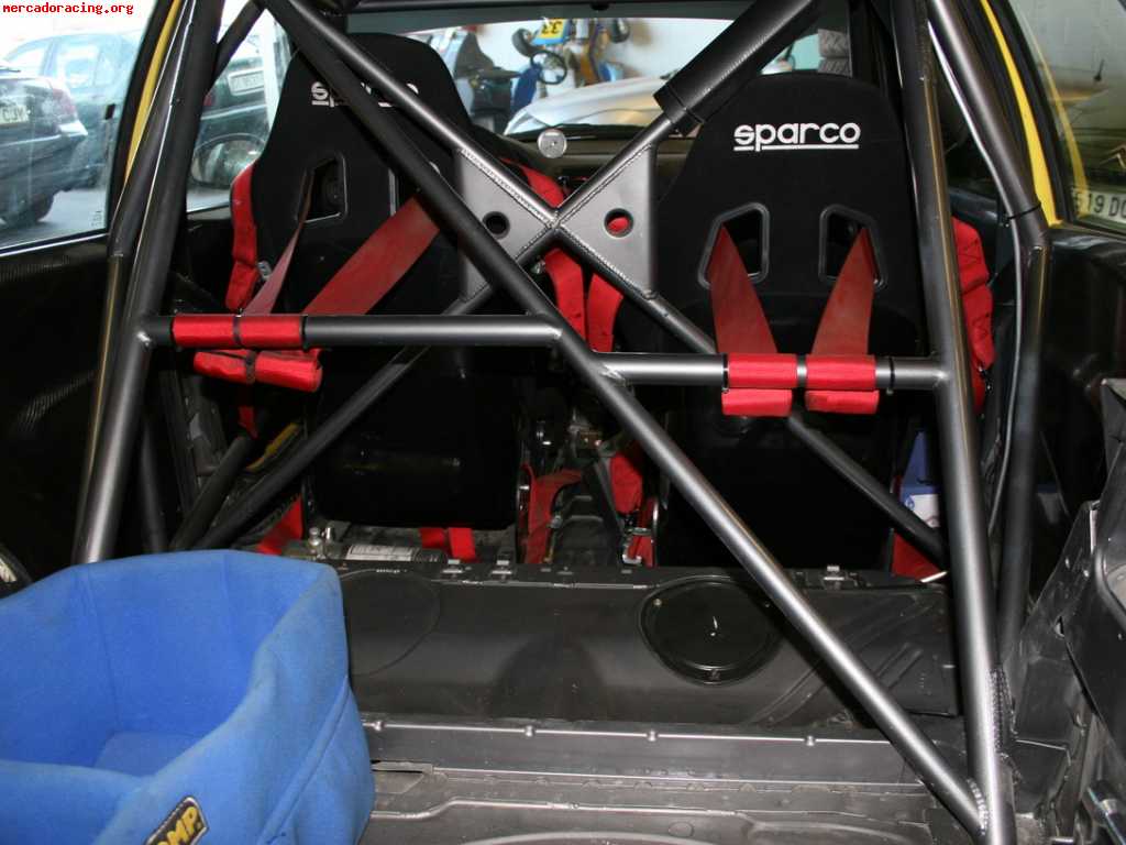

Te mando un privado con un correo electrónico que te puede ser de mucha utilidad. Es de un amigo que también lleva muchos años haciendo slalom, autocross y montaña y ahora anda volcado entre el campeonato de cronometradas y el de slaloms. Tiene dos AX y un GT Turbo. Los AX son uno para slalom y otro para pruebas de carretera. El GT Turbo es una restauración de calle-racing con unos 160CV.
Los AX en esencia son "iguales": Bloque 1600 y culata rallye con carburación. El de slalom lleva 4 carburadores de moto y empuja para morir. El de montaña es un AX A/2 como el de Bulnes pero no es 1300, sino bloque 1600. 580 kgrs. y tengo entendido que algo más de 165CV. Puedes verlo en el video que te pongo a continuación. Escúchalo porque merece la pena, y el tío no es mecánico pero se ha apañado para aprender y hacerse los coches él solito. Es el AX también plateado, que sale en el 2.21, y yo salgo con un 205 GTi azul y blanco en el minuto 4,21. Hay que evolucionar y el Seat ya me iba cortito, jajaja.
que bien los lleváis mi madre, el AX se ve que zumba de cojones. Pero un A1/2 requiere muchisimo mantenimiemto tio, yo necesito algo mas fiable.
http://www.youtube.com/watch?v=v9N6u6tTP8E
Por cierto, las cronometradas son pequeñas pruebas de montaña de 1 km. de longitud por reglamento, con rectas de máximo 100 m. (si es más larga se ponen conos). Se corren con licencia de slalom y la mayor diferencia es que hay que llevar arco, arnés, bacquet, guantes, mono y casco homologados. Se "inventaron" aquí hace 4 años y poco a poco va a más. De momento debuté en la especialidad en la prueba que te pongo el video y si este año la cosa está bien económicamente es posible que siga gran parte del campeonato.
Es un buen "invento". ¿Extincion y corte no hacen falta? Yo tengo de todo menos arco y mono
En otro orden de cosas, es importante que te arrimes a gente que sepa de las carreras y de los reglamentos de tu zona para evitar hacer dos veces el trabajo. Esa barra que has soldado para poner el arnés seguramente te molestará cuando pongas las barras y si algún día quieres hacer algo más seguro que te pondrán pegas por ella. Los arneses se anclan siempre a los tornillos de los cinturones de seguridad traseros. Todos los coches llevan en el piso por antiguos que sean.
Los arneses me recomendaron anclarlos cuanto más horizontales mejor, por eso solde la barra a los soportes de los asientos traseros, está firmemente fijada pero es "facilmente" desmontable al estar soldada a los soportes y no directamente al monocasco.
Aqui no nos piden barras, pero si algun dia se la pongo no dudes que que se la quitaré.
Muchos de los coches de correr que conozco lo anclan a las barras y no a los agujeros de los cintos, por ejemplo:
Saludos tio!

Sí, spect84, pero si te fijas, los coches de carreras que has puesto, llevan el tubo integrado en la propia barra antivuelco. Ese tipo de barras horizontales se vienen poniendo para poder usar el hans que requiere un margen de ángulo concreto del arnés. Ojito porque hay que solicitar la modificación en las barras y en algunos casos no lo autorizan por el diseño y hay que cambiar el arco entero. En el caso del Seat no es lo mismo un coche de calle con "look" de carreras que un coche sometido a reglamentos. El Arosa Racer ni siquiera tiene montado un arco, fue un coche "demo" que no llegó a venderse.
Por tanto entenderás que a la mínima que te toque un verificador quisquilloso, te lo tira para atrás. En según que campeonatos no se suelen hacer verificaciones (En Andalucía se verifica en los slaloms desde hace unos 3 años) pero sí te lo pueden hacer de oficio y te tiran para atrás una panzada de trabajo por una chorrada. Por eso el comentario de que te informaras bien.
Si, te entiendo. Pero aqui no se verifica. Por lo menos hasta ahora.
Otra cosa es que te metas a subidas o tal. Ahi si.
Saludos tio.
