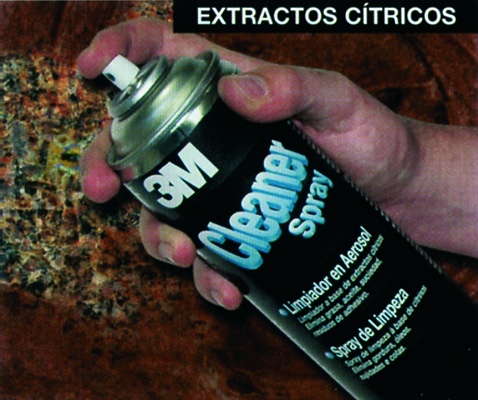

Originalmente Escrito por spect84 Ver Mensaje
gracias por los comentarios.
por cierto una pregunta.
si os fijais en el AX, todo lo que es el lateral lleva pegada una pegatina blanca, que con los años se ha resecado y no hay dios que la quite.
fijaros en el lado derecho que ya le falta un trocito que he ido quitando con la uña, pero te dejas el dedo aho y no avanzas
¿Se os ocurre algo?
De la marca 3M hay un spray quita pegamentos, lo usabamos para quitar pegatinas y mierdas de puertas de metal y cosas asi, lo quita en un pispas... lo que antes tardabamos una hora quemaos... con el spray ese sale en un momento y usando servilletas para restregarlo... imagina si lo saca facil.
El bote es negro y pone algo asi como olor a citricos...
maeblor, compañero.
el spray es éste?

ese mismo spect84, anda que no he limpiado cosas con eso... xD la cinta adhesiva marron de embalar finita, que cuando lleva 3 años pegada no sale ni pa dios... un chorrazo de eso lo dejas unos segundos y ea... fuera que gustazo, y lo del olor a citrico es porque coloca de mala manera, usalo en abierto, si no te vas a marear un webo xD

Lo que si la pegatina lleva mucho tiempo que por lo visto lo lleva... echale un buen chorrazo y dejalo que actue, luego con papel mismo (con servilletas de estas de colhogar gordas sale bien) si la pegatina es nueva sale al segundo.

maeblor tio, y donde consigues el spray? yo las unicas tiendas que he visto lo venden pero en cajas de 10 y se me va muchisimo de precio.
Ayer intenté sacarlo con decapador y acrysol (disolvente para carrocerias) y nada de nada.

Hasta en Hipercor tienen el spray ese de quitar adhesivos, en la zona automóvil que lo vi el otro día
