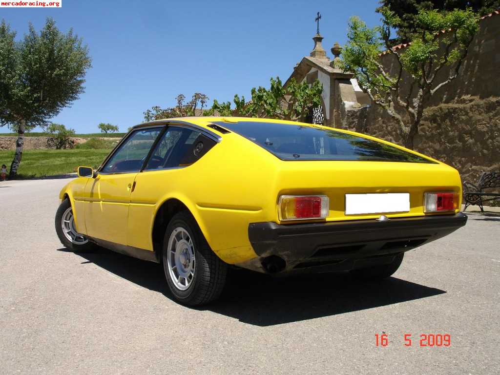

spbre las luces traseras, pues si no estàn rotos tampoco hace falta comprar otros, prueba de pulirlos y seguro que ganan mucho brillo y te ahorras comprar otros.

El morado bmw daytona violet , cambia bastante segun le de la luz

Otra opción que estoy barajando con el chapista, es comprar unos faros de un 504 coupe y mantener la linea del bagheera 8, que no llego a comercializarse.
Como podeis ver son las mismas calandras nada mas que puestas a lado cambiado.

La linea del bagheera 8 seria algo mas innovadora quizas
Yo , personalmente, tiraria con los de Mercedes , aunque son algo mas grandes de lo que parece en foto y lo dejaria original , me gusta mas esa trasera que la del 8
Es un tema dificil lo de los pilotos la verdad , yo no sabria cuales poner

El tema motor, le mantengo el suyo? o apuesto por poner un motor peugeot?
Lo digo por que una vez me ponga manos a la obra con la chapa, bueno el chapista se ponga, seria el momento de cambiar motor y cambio.
Asi que pido consejo al foro.

El motor talbot no deberia darte problemas, ademas la cadena lleva menos mantenimiento...el problema te lo pueden dar los carburadores, que son algo asquerosos de regular...si el motor esta para rehacer puedes ponerle el de un205 GTX que es motor talbot pero algo mas moderno, y un 1.6 que da alegria...
Un saludo y adelante!!
