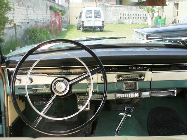

Ahora mismo no tengo el disco duro externo para ponerlas todas, pero tengo estas 2. Tampoco pude hacer muchas ni muy buenas porque lo tenían bastante acorralado...

promete, y además es un primerísima serie 270 de faros redondos, eso es una joya

En las fotos que ha tenido a bien colgar raf616 podéis ver el buen estado del interior.Fue una de las cosas que me decidió a comprarlo.La tapicería está en perfecto estado, y lo único que voy a tener que hacer es ver la manera de hacer funcionar la radio original y quizá instalar un mp3 pequeño y oculto en la guantera para poner mi música.
Que en el interior no haya que tocar nada supone un gran ahorro de dinero en la restauración,que de momento está manteniéndose dentro del presupuesto que yo tenía pensado en un principio.Toquemos madera.

A mi también.Sobre todo lo que me gusta más es el interior,el 3700Gt siempre me ha parecido que lo hicieron juntando elementos genéricos de varios modelos,mientras que el de los primeros Dart era específico de este modelo.
Una de las cosas que me decidió a gastarme el dinero en este coche, además , es que es un modelo del 65.Fueron los primeros que hizo Barreiros, y se vendieron muy pocos (unos 1300) de los que puede que no queden funcionando más de 15.Aparte del frontal y molduras específicas de este modelo, lo más característico es el interior.En la foto que ha colgado raf616 se ve el salpicadero bastante bien.Comparadlo con el de:
Un Dart GLEspecial línea 69
Un 3700GT
Evidentemente,para gustos hay colores, pero a mi me parece más personal e interesante el del mio.Y como lo que voy a ver más a menudo es el salpicadero, me decidí por este modelo.
