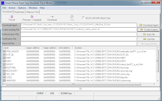

3º abrimos la aplicacion fash tool, le damos file y luego a open scatter-loading file file y seleccionamos el archivo MT6577_Android_scatter_emmc.txt que esta dentro de la carpeta boot.
4ºDesmarcamos la opcion preloader:
5º le damos a download:
Saldra un aviso, le damos a que si
y ya solo queda esperar a que ponga OK y ya estara el movil root (el movil se apagara)

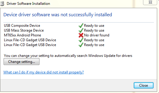

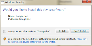

5) Conectar el teléfono al puerto USB. Windows intentará encontrar el driver del teléfono y fallará a la hora de reconocerlo.

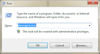

Por lo tanto, hay que abrir el "Administrador de de dispositivos". ( Inicio > Ejecutar > "devmgmt.msc"):

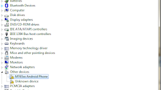

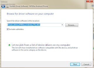

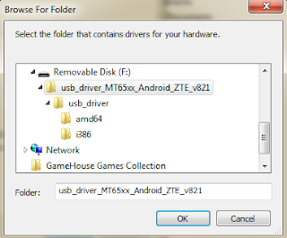

6) Habrá un item con una marca amarilla llamado "MTK65XX....". Pulsar con el botón derecho en este item y seleccionar "Upgradar driver software".
Seleccionar el fichero de los drivers que se ha descargado. Asegurarse de que las carpetas seleccionadas son las correctas (pueden diferir de este tutorial):

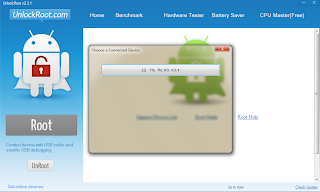

8) Ejecutar el software UnlockRoot, clickar en "Root" y seleccionar el modelo de móvil (en este caso es el ThL W3+).
9) Si preguntase si queremos hacer un "re-root" clickar "Yes". El móvil quedará rooteado. Para verificar si el móvil está rooteado, tiene que aparecer al app "Superuser" en el menú.

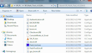

3) Abrir el directorio "SP Flash Tool" y ejectuar "Flash_tool.exe"
4) Una vez ejectuado, clickar en "Scatter Loding" y seleccionar el siguiente fichero:
5) Pulsar en el botón "Download". Pulsar "yes" en los diálogos de conformación que aparezcan. Conectar el teléfonono mediante el USB y apagar el teléfono. Encender el teléfono pulsando el botón de encendido brevemente (no hay que mantenerlo pulsado).
