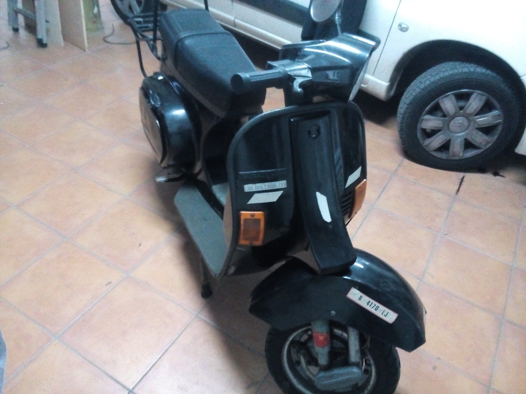

Actualizo y pongo fotos de la susodicha, a ver si me podeis decir de que modelo se trata, ya que no tengo muy claro que sea una PK, gracias de nuevo.

Fotos de la vespa en cuestión, las tapas del motor y la rueda están por ahi....
Imágenes Adjuntas
Tipo de Archivo: jpg Vespa 2.JPG (135,9 KB, 732 visitas)
Tipo de Archivo: jpg Vespa.JPG (136,8 KB, 732 visitas)

Es una pk's, lo que a simple vista ya no se si 75 o 125, se la ve sucia y eso, yo ya te comente, lo que le haría es lo justo para funcionar y usarla, si luego quieres personalizarla un poco pues adelante.
Creo que los motores de pk XL valen para PK's pero por siacaso pregunta por foros como vespania, etc que seguro que en eso te pueden aconsejar.
Yo como te dije si sabes de mecánica abre el motor y mira el problema, quizás con un rectificado tengas suficiente, si la avería es gorda es más posible que te merezca más la pena buscar uno de 2ª mano si es que sirven los de pk xl que creo que si, eso si los motores 125xl se han subido un poco de precio, pero con paciencia es posible encontrarlos bien.
Como negocio ya te digo que probablemente no te sirva y eso que quizás una PK's tenga una cosa de bueno que es que tampoco abundan, son un poco más antiguas y encima menos comunes que las pk xl, pero vamos me parece fea y pequeña.

Un motor de XL encaja perfectamente en ese chasis. La ventaja es que vas a llevar un encendido electrónico en condiciones porque el de esos modelos no era gran cosa.
La cuestión es que adquieras algo de confianza. Algo que verdaderamente sea cambiar uno por otro.
Lo del cigüeñal roto no es para nada extraño, aunque habría que ver de qué se trata exactamente.
El modelo en cuestión no es mi preferido, pero no está mal. A ese modelo le pesó mucho el éxitazo de su antecesor. La Primavera.
Pero vamos. A caballo regalado...
