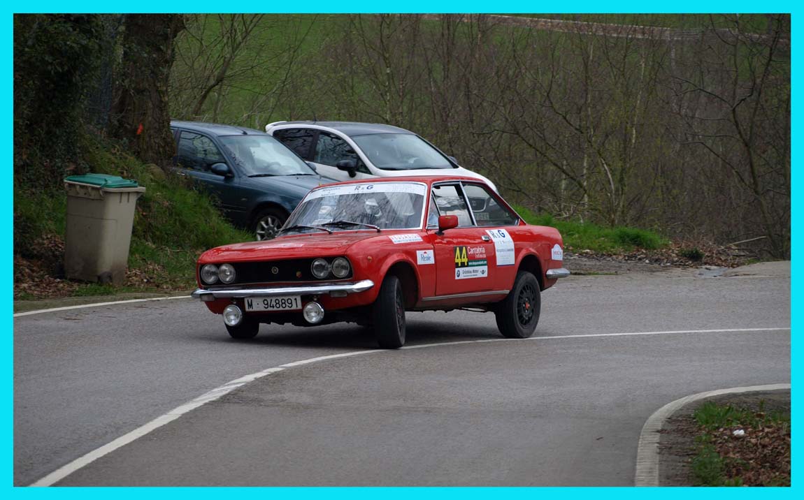

De la suspensión del 124 tengo mucha teoría acumulada (práctica ninguna) y fotos ilustrativas por ahí guardadas. Para lo que quieras sólo pregunta. HeavyFu sabe un rato de las 2 cosas, lleva tiempo con su 1430 preparado. En cualquier foro del 124 hay muchos post al respecto.
Tampoco es para tanto
