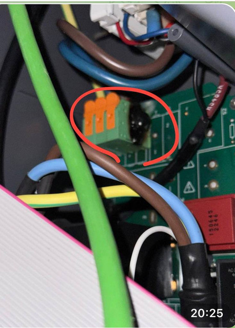

Entre el software del Trydan , que parece que tiene vida propia , sobre todo los que usan la integración con fotovoltaica, y la electrónica que claro , venden un montón de unidades por lo que el número de fallos puede ser más alto que otras marcas menos vendidas … en el grupo de Telegram ya han cambiado de todo, siendo las bornas de presión lo que más miedo me da en mi caso , por el riesgo de incendio.
peneke89
Cita de paco677
Vaya basura si eso es la entrada de la línea al cargador…
paco677
Cita de peneke89
Lo malo es que las bornas de la manguera carga son iguales y también algunas se han quemado
