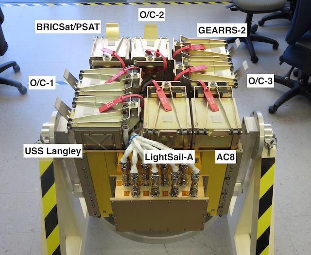

Entre otras cargas menores, esta incluida LightSail-A, una vela solar. Más información: http://sail.planetary.org/
https://vine.co/v/eZtpWW0WnZY

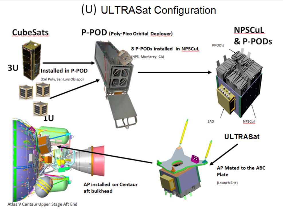

legionelmelenas
Carga secundaria, entre ellos la vela solar.
