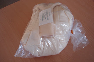

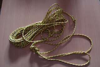

Cordino
Paracaídas
http://www.sierrafoxhobbies.com/catalog/
El sistema sonda-cordino-paracaídas-globo es el siguiente: El paracaídas tiene un agujero en su parte superior y por ahí pasa el cordino amarillo que va de la sonda al globo. El paracaídas tiene dos puntos de sujeción a esta cordino, uno en su parte más baja, las cuerdas blancas de la foto y otro en su parte más alta, unos cordelitos que le cosimos cruzando el agujero superior. Cuando el globo sube el cordino de unión sonda-globo va tenso por el peso de la sonda y el paracaídas queda tenso, es decir cerrado, por que va sujeto a él. Cuando el globo explosiona se pierde la tensión y el paracaídas se abre. Esto no ocurre al instante pues al principio la atmósfera no es suficientemente densa para ello.

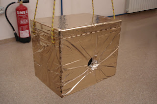

Sonda

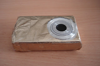

Cámaras
http://es.gopro.com//

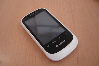

Dispositivo localizador
Aplicación radiobaliza de Aitor Conde en un móvil Vodafone 858 Smart.

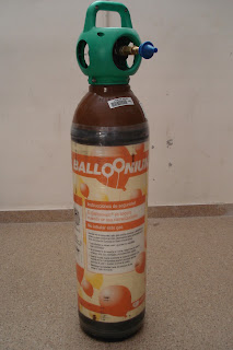

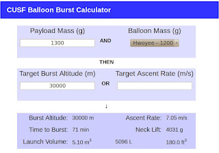

Helio
https://apdirect.airproducts.com/Age...n=es&lcid=1034
http://www.cusf.co.uk/calc/
http://www.ukhas.org.uk/guides:sealing_the_balloon

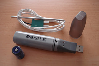

Termómetro
http://www.lascarelectronics.com/
http://es.farnell.com/

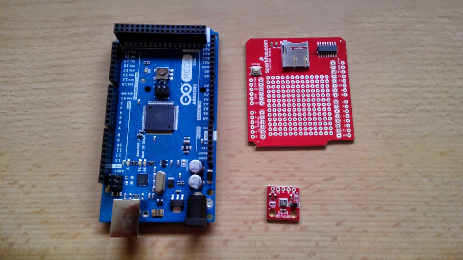

Sistema de Medición de Presiones
www.arduino.cc/es
https://www.sparkfun.com/
