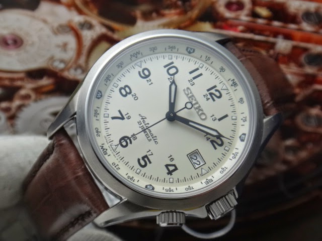

# Seiko 5 Military
Ëste es simplemente el Reloj Forocochero; un reloj que no sé sabe muy bien por qué destaca, sobre todos los demás en este foro.
Se trata de un reloj automático de diseño militar, pero muy peculiar.
Modelo: Seiko SNZG
Características: wr100m, correa de nylon o armis, fondo visto (tapa de cristal), fecha y día, caja en PVD (mate) en algunos modelos.
Tamaño: 42mm sin corona
Calibre: Seiko 7s36 auto de 23 rubís.
Precio: desde 100 $
Enlaces recomendados: creationwatches, skywatches, amazon

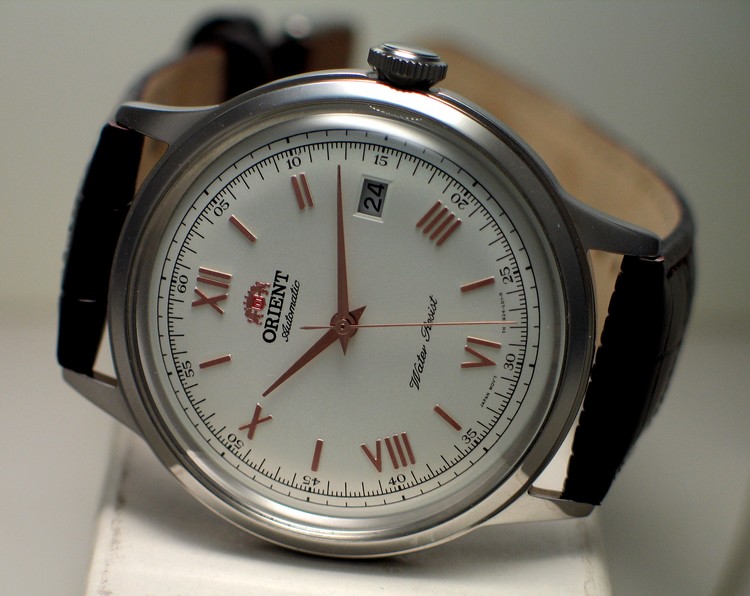

# Orient Bambino
El Bambino es conocido como típico reloj de vestir de precio asequible. Se trata de un reloj elegente, el diseño que mucha gente busca para cuando viste de traje, además de un reloj no pequeño pero sí más plano.
Es típico por su cristal abombado.
Modelo: Orient ER2400, con tres diales distintos y muchas combinaciones de colores.
Características: wr30m, correa de piel curtida, fecha,
Tamaño: 40mm sin corona
Calibre: Orient 48743 auto de 21 rubís
Precio: desde 110€
