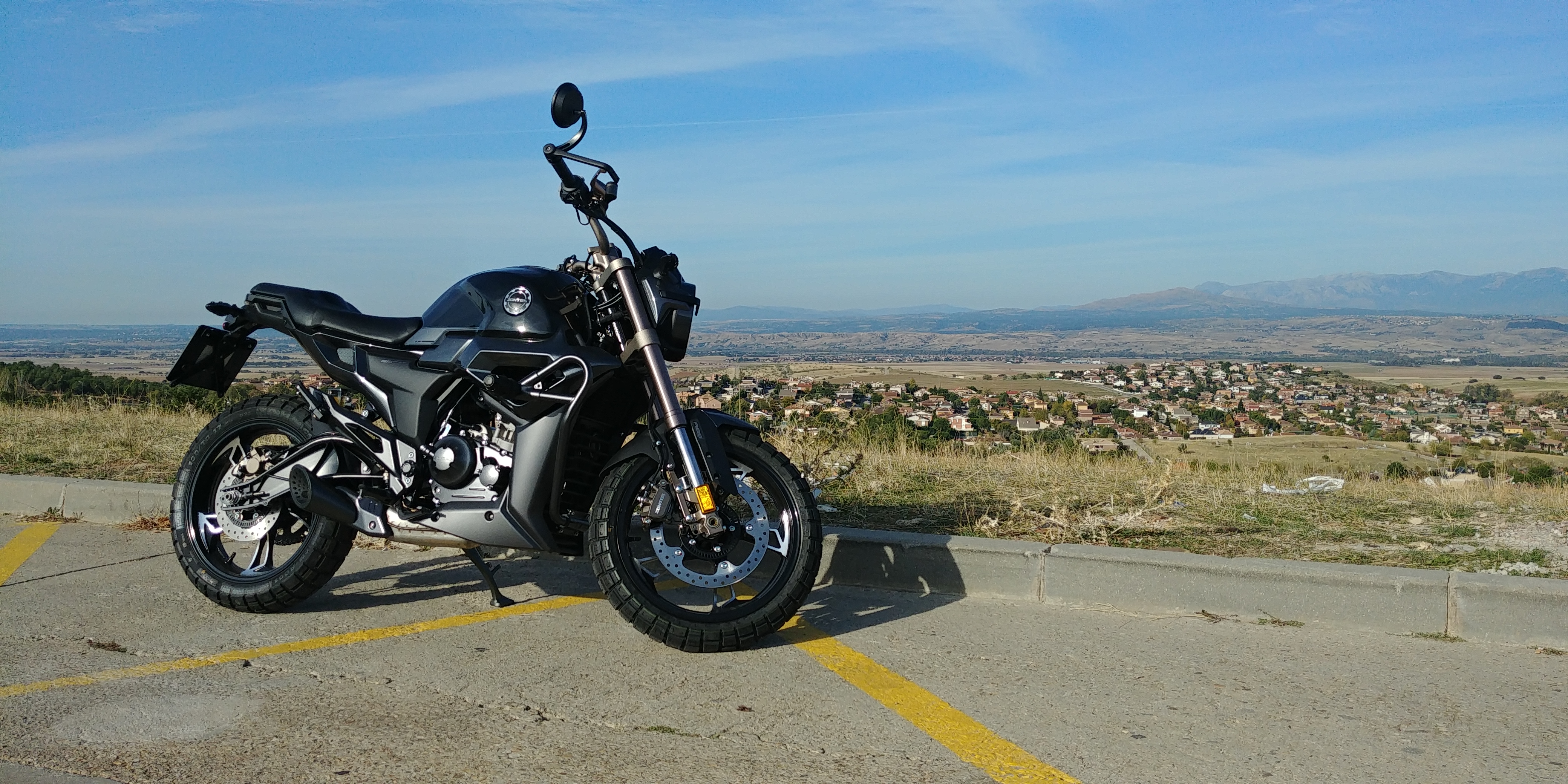

Os dejo unas fotillos que he sacado hoy para que veáis lo bonita que es:

Y llegamos a la parte peliaguda y yo creo que la que os interesa mas, las conclusiones de la moto. Voy a decir toda la verdad y nada mas que la verdad, so help me God.
Es una moto de 125cc con 14,6CV declarados que se quedan en 13,9-14CV reales tras terminar el rodaje, la velocidad máxima de la moto según el marcador es de 122 km/h a tope de puño y según el maps esto se traduce en 110km/h reales, lo cual es un desfase bastante grande del marcador a la realidad (10-12km/h), teniendo en cuenta que es una "Scrambler" (O mas bien una Naked con ruedas de tacos) con muy poca o nula protección contra el viento, que las ruedas de tacos no es la mejor opción para carretera y que la relación de transmisiones que lleva esta pensada para una moto de 150cc (19CV) pues se queda un sabor agridulce el saber que te quedas con 100km/h de velocidad cómoda para la moto.
Explicare un poco mas porque digo lo de la relación de trasmisiones, es una moto con con 6 marchas pero la 6ª es una marcha meramente para ahorrar combustible, en cuanto subes una pendiente algo pronunciada en 6ª y vas a 6000 revs la moto se cae de vueltas, tienes que apurar muchísimo la 5ª para meter 6ª porque sino la moto pierde bastante fuerza. Esto según se ha comentado se puede llegar a solucionar utilizando un piñón de ataque con un diente menos (Actualmente lleva uno de 15 pues seria ponerle uno de 14) pero por desgracia solo se comercializa en China y hay que exportarlo a España mediante canales de importación (no Aliexpress ).
Las ruedas son malas no, malísimas, patinan que da gusto y en alguna rotonda de adoquines me he llevado un sustito. Creo que son CST que se supone que en China son de lo mejor, pero aqui en España deben ser una buena chusta.
Ah y por ultimo de cosas malas, no lleva bisagra para el tapón de combustible y tiene una posición muy concreta, como lo metas al revés ya puedes llevar la moto al taller porque de ahí no sale.
A pesar de tener estas cosas la moto me encanta, el ABS es una verdadera maravilla para mi que soy novato, la instrumentación es bastante buena (Quitando el fallo de la luz que no se me ha vuelto a encender), se ve perfectamente de día y de noche. La iluminación de la moto es una pasada, que sea full led se nota mucho la verdad, alguna vez he ido de noche por carreteras sin luces y no tienes mayor problema. El consumo es ridículo, en 1050km solo he echado 40€ de combustible, ósea absurdo totalmente. Por ciudad es donde se le saca el jugo a la moto, tiene muy buenos bajos y medios para salir de cualquier situación sin problemas, es bastante ágil y te permite filtrar y maniobrar de manera increíble, sin problema para llevar paquete dado que al tener esa fuerza en bajos y medios la moto responde genial.
En definitiva creo que es una moto genial para ciudad o para caminos de pueblos pero no es una moto para autovía ni mucho menos, a partir de 100km/h todo lo que consigas es por bajadas o por tener el viento a favor a si que creo que lo mas seguro es mantenerse alejado de ellas. Pero luego en ciudad es cuando despierta, y su bajo consumo la hacen ideal para lo que yo quería.

Empezare por las cosas que no me han gustado:
- ABS: muy muy intrusivo, después de un año con ella y de haber pasado por el A2 probando otras motos con ABS y sin ABS me he dado cuenta de que es demasiado intrusivo el ABS de esta moto, a poco que aprietas un pelín la maneta ya notas esos tironcitos y no me convence nada.
- Neumáticos: esto puede que sea algo mas subjetivo pero en mi caso los neumáticos de tacos me han dado mas de un susto y recomiendo encarecidamente cambiarlos, estéticamente son preciosos y le sientan de lujo a la moto, pero en la practica creo que si vas a hacer mas ciudad/carretera que campo no merece la pena llevar los tacos.
- Vibraciones en los espejos: al ser un monocilindrico lo de las vibraciones es algo intrínseco en la propia moto, lo que no lo es es que los espejos vibren tanto tantísimo y que se pueda arreglar de la manera mas tonta, en la propia abrazadera del espejo poniéndole una goma algo gruesa es suficiente para amortiguar sin problemas estas vibraciones y tener una visión clara en los espejos. Un punto muy negativo y que por desgracia no corrigieron en la versión posterior que sacaron (G1 X).
- Relacion de marchas: esto es sobretodo para la G1, dado que en la G1 X ya esta corregido y la moto potencia mas la 6a marcha, en la G1 esta de adorno a no ser que estés llaneando o cuesta abajo no es nada útil. Es algo fácil de corregir cambiando el kit de arrastre y que es un buen punto que se dieran cuenta y lo cambiaran para la G1 X.
Y termino por las cosas que si me han gustado:
- Consumo: creo que encantado es poco, estoy absolutamente maravillado con el consumo de esta moto, de verdad es ridículo lo poco que consume aun estirándola al máximo puedes llegar a hacerte 500km con ella sin despeinarte. Teniendo ese deposito de 20L sumado al bajo consumo es algo increíble.
- Estética: la moto es preciosa y no se puede decir lo contrario, por muy subjetivo que sea el tema de la estética creo que la mayoría coincidiremos en que Zontes este apartado lo ha tratado mucho para que la moto se vea así de bien.
- Componentes: viene hasta arriba de chuches, faros full led, display digital, ABS firmado por Bosch, horquilla invertida de 41mm, doble toma usb, etc.
- Parte ciclo: totalmente sobredimensionada y heredada de sus hermanas mayores, un puntazo la verdad.
- Relacion Calidad / Precio: podrá ser una moto china pero la verdad es que la relacion calidad /precio de esta moto es una maravilla, y espero que Zontes siga por este camino la verdad.
Después de este "semianalisis" os digo que estoy muy contento con ella, para el día a día creo que es maravillosa, es una moto que cumple bien en ciudad y también puedes estrujarla en carreteras de curvas sin problemas. Solo he tenido un problema con ella que ya comente (el fallo de la luz naranja) y que arreglaron en garantía sin problemas. Por todo lo demás la moto no ha tenido ningún problema, y este año en septiembre (2022) hará dos años desde que la compre. He leído varios problemas de compañeros en los foros de zontes (impermeabilidad de los faros, pintura porosa en el deposito, etc) pero he de decir que en mi caso he debido de tener suerte porque no me ha pasado nada de lo comentado.
