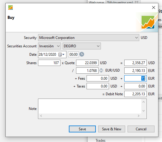

Si, tenía y tengo euros, USD, gbx. El valor o instrumento de inversión ha de estar en la moneda que corresponda. Luego ya lo puedes invertir en la cuenta que desees y con la moneda que desees.
Por ejemplo si compras KO, su moneda es USD. Si la compras con degiro, la moneda de la cuenta es eur. El programa te hace la conversión automática cuando compras KO en degiri, para que comprando una acción de KO en USD te coja el dinero de tu cuenta en degiro en euros.

Una duda he metido todo bien por separado, fondos, acciones etc de momento solo fondos. Lo tenia hecho pero medio mal ahora lo he hecho perfecto una duda.
En la pestaña rentabilidades, donde te haces tus widgets etc me sale rentabilidad del 30.8% cuando no es asi yo he tenido un 15,5% en fondos entonces porque sale eso?
Me pone "Tasa de rentabilidad ponderada por tiempo (TTWROR) 30%
No encuentro ningun widget donde me salga la rentabilidad real que yo he tenido

Buenas estoy metiendo mi cartera en la cual hay acciones de eeuu, europa, España.
Mi duda es
Lo he puesto todo en euros, es decir si compro microsoft 100 acciones a 200 dolares pues pongo en vez de 200 dolares el precio que pague en euros. Asi tengo todo en euros.
Esto es correcto o puede ser un problema que me salga mal luego las cuentas por el cambio euro dolar.

Originalmente Escrito por Extra-mask Ver Mensaje
Mi duda es
Sino tengo que editar todo que sea de eeuu
A ver si me colabora alguien saludos
Si el programa tiene la posibilidad de añadir los valores en más de 50 monedas, crees que será para que la gente haga la conversión que le parezca?
Mi duda es
Cuando metes un valor (como las acciones de MSFT), puedes poner su moneda de cotización. Después cuando registras las compras, puedes añadir el cambio de moneda que te hizo el broker. Así a posteriori el programa te va a reflejar en euros (o en la divisa que quieras) las ganancias o pérdidas debido al factor moneda. Aparte de realizarte todos los cálculos de forma precisa.
Un saludo
