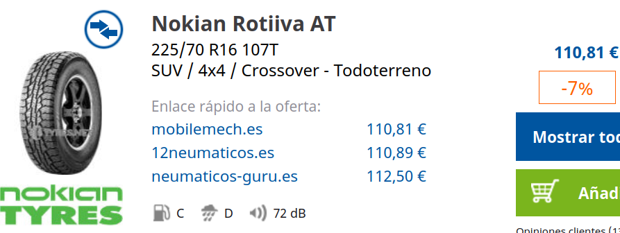

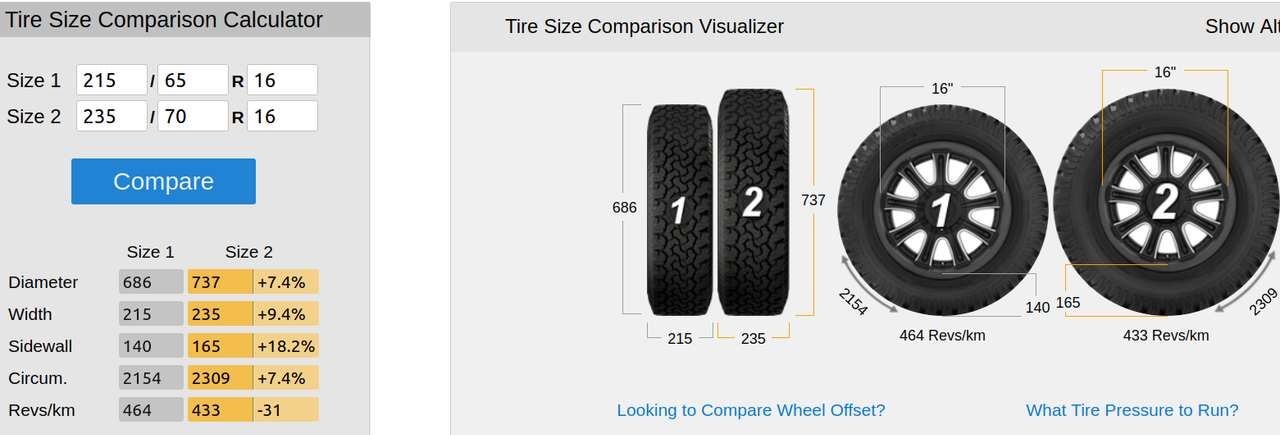

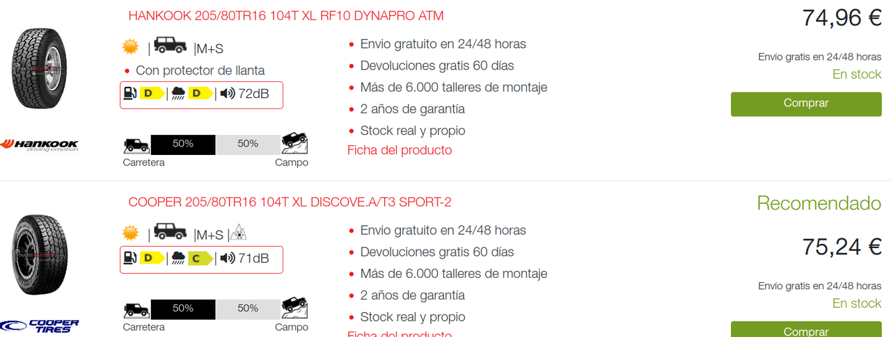

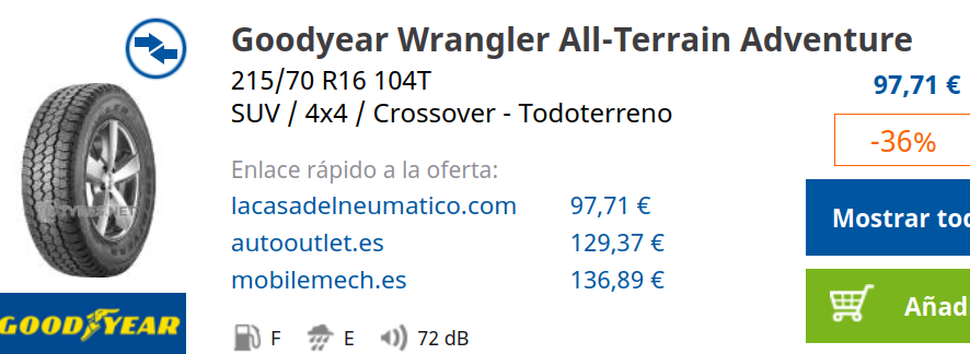

Te pongo otras opciones fuera de la legalidad, y están en orden por diámetro. A partir de aquí, cada imagen contiene una medida de mayor diámetro que la anterior (me hice una tabla hace tiempo y la voy a utilizar).
En esta medida por fin igualarías el índice de carga 109, aumentando el diámetro en un 7%.
Aprovecho para preguntar porqué vienen dos índices de carga aquí (103/100), todavía no controlo mucho de medidas de todoterreno.
