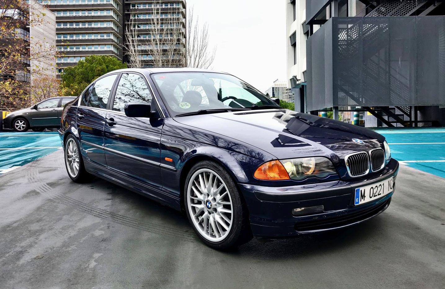

Allá por diciembre decidí comprar un coche. No buscaba nada especial, simplemente uno que me sirviese para trayectos largos, para usar cuando llueve, para darme una vuelta alegre o incluso algún trackday de vez en cuando. A diario me muevo en scooter, y a parte mi pareja tiene un Seat Leon nuevo que usamos para todo, con lo cual el coche va a tener un uso totalmente esporádico, no creo ni que llegue a 5.000km al año. Básicamente buscaba algo bueno, bonito y barato, me daba igual que consumiese mas de lo “normal”, pero si que me valiese para todo y que tuviese cierta potencia.
Mirando aquí en forocoches encontré este E46 323i berlina, en aparente buen estado, bien mantenido y a buen precio. Tras ir a verlo, probarlo y llegar a un acuerdo, me lo traje para casa. Así de simple, no fui a mirar ni un solo coche más.
El coche en cuestión es un BMW Serie 3 E46 Berlina, 323i, 6 cilindros en línea, 2500cc y 170cv, pre-restyling del año 99 con 252.000km. Sin extras básicamente, solo elevalunas traseros y poco más, en color Orient Blau metallic. Mantenido en BMW hasta los 200.000km y en buen estado, con sus cosillas obviamente como todo coche de 20 años como podéis imaginar.
Aun así, y pensando que no iba a hacerle nada, al final a los que nos gustan los coches, le cogemos cariño al coche que tengamos. El coronavirus y el estar todo el día encerrado con mucho tiempo libre y pocos gastos, además de trabajo estable por suerte, no ayudaba mucho, y la idea de darle una segunda vida mejor y empezar a dejarlo a mi gusto y mejorarlo en la medida de lo posible iba apoderándose de mi mente, hasta que un día exploté y empecé con el jaleo.
Ya somos varios por aquí que hemos hecho lo mismo con modelos similares, en favoritos tengo un par de hilos de aquí de los cuales he cogido mucha información e ideas, y gracias a los cuales también me he animado a crear este hilo para ir posteando todo lo que le voy a haciendo y ayudar a los que quieran usarlo a modo de consulta. Además si en algún momento decido venderlo, aunque mi idea es quedármelo durante bastante tiempo, el futuro propietario puede ver aquí todo lo que se le ha hecho al coche.
Mis conocimientos sobre mecánica son buenos pero limitados, pero si algo soy es autodidacta, y hoy por hoy, con la cantidad de información que hay por la red, es fácil ir haciendo cosillas al coche. Aun así, por falta de espacio y/o herramientas, habrá cosas que se hagan en taller, pero todo lo que pueda, lo iré haciendo yo. Mi intención es terminarlo en diciembre por mi cumpleaños, pero ya sabemos como van estas cosas. El tiempo dirá

El motor cumple la Euro 3 gasolina, por lo tanto lleva pegatina. Mola ver como se queda la peña cuando ve matricula antigua y pegatina medioambiental 😂

tiene buena pinta,esta cuidadillo parece,no demasiados km,de hacerlo un 330 casi que caer un 330 que piezas,yo quise hacer el mío un 330 y 335 pero creo no hare porque eche cuentas y eso te comentan y otras cosas en mente y gastos,ese coche esta cuidado ,tiene buen motor,llevarlo muy a punto y le puedes sacar muyyyyyyy buenos anos ,esos motores aguantan muuuuuucho

Tiene muy buena pinta el coche la verdad, al menos exteriormente se le ve bien cuidado.
No se por que, pero un e46 berlina pre lo concibo gris plata al estilo alerta cobra
