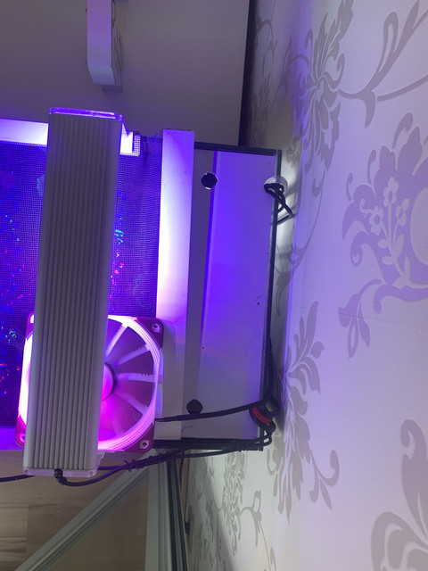

La mía tiene algo de trampa, según exigencias de mi mano tenia que ser blanca, pero a mi el fondo blanco no me gustaba, total que compramos la negra y ponemos vinilo blanco encima del vinilo negro que lleva el acuario, así los dos estamos contentos .
Hice un "JumpGuard" con malla para los mosquitos y perfiles de plastico blancos, ya que uno de los pallasetes saltó con erótico resultado (murió, lo encontré seco por la mañana)
Pantalla:
2x Chihiros AM Series (tenia que ser estética y tampoco quería gastarme una barbaridad), una de ellas solo con azules encendidos (pantalla 1)y la otra con blancos y azules (pantalla 2),
La pantalla 1 empieza el arranque a las 8:30 y la pantalla 2 a las 11:30, la pantalla 1 se apaga completamente a las 23:00 y la pantalla 2 a las 20:00

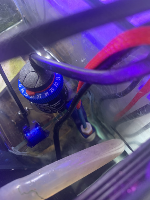

Calentador:
El típico Eheim de 25w

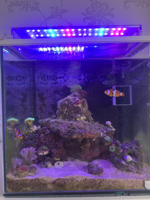

Vista general del acuario

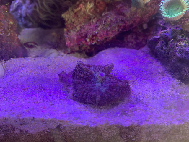

Discosoma watermelon

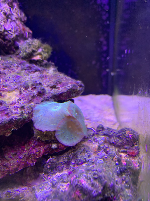

Sarcophyton verde

vista superior del acuario, se ve el jumpguard

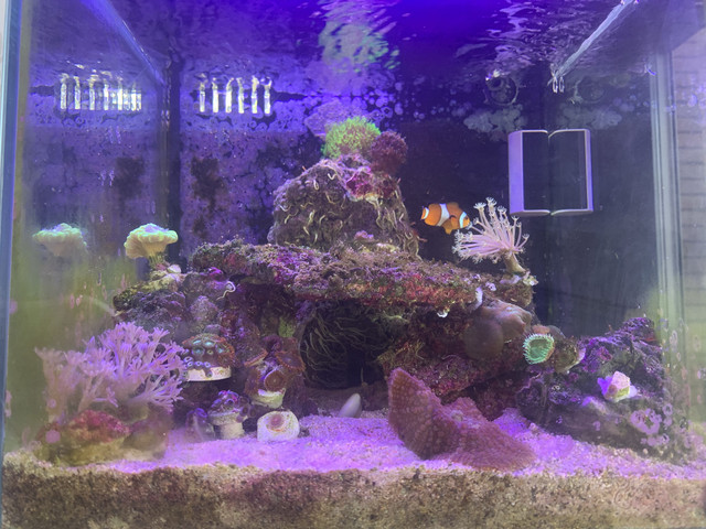

otra vista frontal del acuario

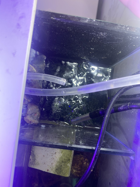

"la sala de maquinas"

El sistema venía todo en uno o lo hiciste más o menos "a mano"? Una foto del Sump para tener una referencia para los locos de las algas nos vendría genial.
Qué tal llevas los cambios de agua y la salinidad? Dicen que con acuarios pequeños es más jodido y se puede liar si tienes menos experiencia.
A mi me encantaría tener uno de unos 250l + sump de 120 o así.
La urna esta lleva un pequeño sump trasero, en el link puedes verlo, de todas maneras esta tarde le hago fotos a las tripas
