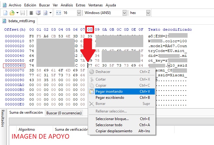

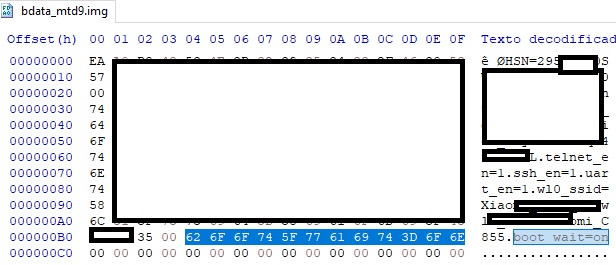

Otro método menos conocido, trata de editar en archivo "bdata", y con un editor, modificar "a mano" ciertos parámetros. Este método funciona en AX1800, AX5, AX3600 y otros.
Es un poco complicado, porque nos podemos cargar el router, pero si lo seguimos paso a paso, haciendo las comprobaciones pertinentes, no debería darnos problemas.

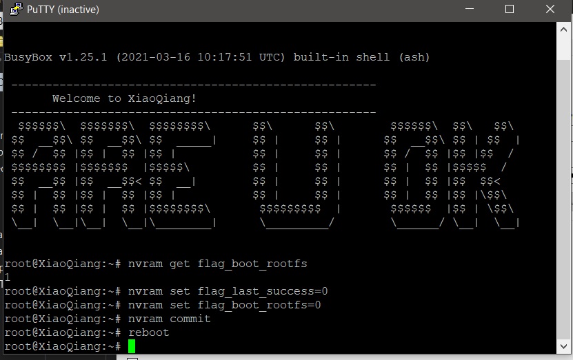

- TRUCO DE LAS DOS PARTICIONES PARA RECUPERAR LA GLOBALIDAD DE UN AX1800 FLASHEADO A CHINO (O pasar a GLOBAL un AX5 CHINO)

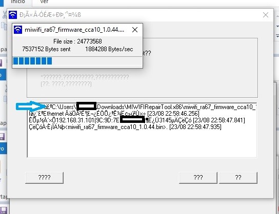

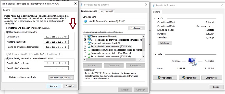

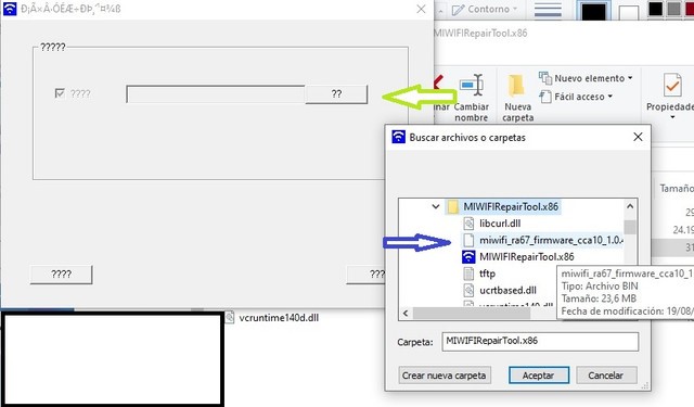

- GUIA PARA TORPES. RESUCITAR ROUTERS XIAOMI AX CONVERTIDOS EN LADRILLO (Si te lo has cargado, quizás puedas recuperarlo con esta guía)

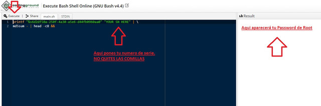

PASO 1. (Vamos a averiguar password de root de tu router, y Flashear/domwgradear vía web.)
• Necesitamos el password de root de tu router, desconocido y único para cada aparato. Para averiguar el que corresponde con tu router, Ir a la web:
Introducir el SN (número de serie) de tu AX3600 para generar la contraseña del usuario root
Ejemplo: 266XX/E0P80XXXX
Abre el NotePad y Guarda la contraseña generada de la web de Oxygen7

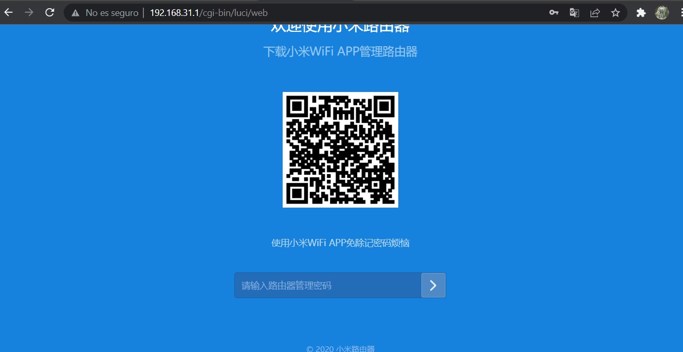

Después del reinicio (tarda un par de minutos), con el AX3600 de nuevo encendido, conéctate al entorno web del router vía: http://192.168.31.1, y configura el password de acceso a la configuracion del router con el password de la web de oxygen7.
Ahora te pide configurar la red wifi. No cambies los SSID de la red wifi (déjalos por defecto), y password wifi, vuelve a poner el de la web de oxygen7.

Y una vez reiniciado, antes de seguir, conéctate de nuevo al entorno web del router vía: http://192.168.31.1, y observaras que ahora esta todo en CHINO. No pasa nada.
(CONSEJO: Como tienes que tener acceso a internet (wifi aun no, si no lo has configurado), puedes utilizar el traductor de Chrome.)
  • Configura de nuevo el password de acceso al router, con el password de la web de oxygen7.
  • Ahora te pide configurar la red wifi. No cambies los SSID de la red wifi (déjalos por defecto), y password wifi, vuelve a poner el de la web de oxygen7

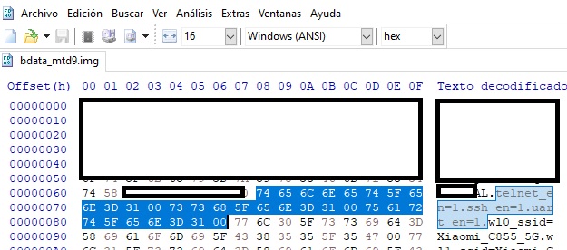

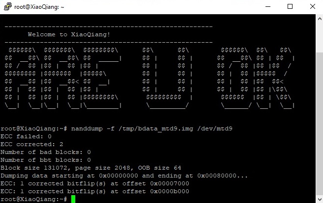

• Hacemos un backup de la partición bdata por si la cagamos. Para ello, con Putty, ejecutar el comando:
nanddump -f /tmp/bdata_mtd9.img /dev/mtd9
• Guardamos el backup generado. Para ello, abrimos la aplicación WinSCP, nos conectamos al router con el login y password anotados, (Protocolo SCP, ojo) y guardamos el fichero Backup generado, a una carpeta de tu PC.
El fichero se encuentra en la ruta:
/tmp/bdata_mtd9.img
• Desde WinSCP, subimos el fichero-script “fuckax3600” (copiar y pegar) a la ruta:
/tmp

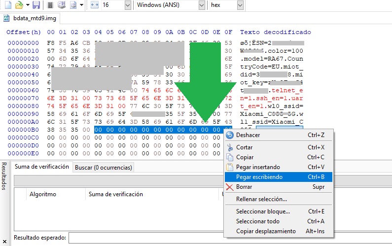

• Con Putty, ejecutamos el script anterior, con los siguientes comandos (esto desprotege la partición bdata):
chmod +x /tmp/fuckax3600
/tmp/fuckax3600 unlock
El router se reiniciará el solo. Es normal. Espera unos segundos. Sé paciente.
Nota:
Después de reiniciar, y al tener bdata desprotegido, no tendremos WIFI en el router, pero no pasa nada. Luego lo recuperamos al cerrar bdata.

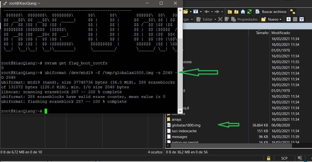

• Una vez reiniciado, y desde WinSCP, subimos de nuevo el script “fuckax3600” (tienes que volver a subir el Script, ya que el contenido /TMP se borra en cada reinicio).
Copia y pega fuckax3600 de nuevo a la ruta:
/tmp
• En PuTTY, ejecutamos el script anterior, con los siguientes comandos hack:
/tmp/fuckax3600 hack
(esto hace el hackeo automático de activar SSH, UART y TELNET).

Si los números de serie no concuerdan, o incluso el numero de serie del bdata aparezca en "blanco" deberemos de poner a "mano" estos números.
Y como bdata es una partición bloqueada, debemos desbloquearla de nuevo siguiendo el método descrito arriba.
Una vez desbloqueada bdata, vamos a escribir correctamente el numero de serie con los siguientes comandos:
bdata set SN=$(nvram get SN)
bdata commit
Y ya que estamos aquí, con bdata desbloqueado, vamos a activar todos los parámetros necesarios en bdata, ya que en algunas pruebas, el script fuckax3600 ha seguido dando problemas.
Y para ello, metemos estos comandos, yuno por uno (con putty, evidentemente)
bdata set ssh_en=1
bdata set telnet_en=1
bdata set uart_en=1
bdata commit

RECUPERAR EL PASSWORD DE ROOT QUE POR ALGUNA CAUSA, SE NOS HA CAMBIADO POR UNO DESCONOCIDO
Si. Algunas veces pasa.
Por alguna causa que desconozco, a veces, el password de root (el de la web de oxygen7) se cambia solo (o se borra y se queda tonto, no lo se) por otro desconocido.
Y claro... pierdes el acceso por Telnet/ssh por error de password
Esto mismo lo hablé con @Kolapso por telegram. Y le di la solución porque, al igual que a mi, a el le funcionó
Este problema, me volvió loco a mi muchas veces, sobre todo al principio de empezar a enredar con el AX3600.
Valido también para el AX1800 y puede que el resto de AX´s
La forma de recuperar el control del password de root, pasa por:
- Hacer un botonazo trasero de 5 segundos, (con lo que el router se pone en ajustes de fabrica).
- Configurar el acceso al router, es decir, configurar un password de admin y de wifi, pero siempre con el password de Oxygen7. Luego si quieres, los cambias.
- Una vez que has configurado el acceso al router por el entorno web (instinto, siempre con el password de oxygen7), prueba que puedes entrar con putty por TELNET.(Telnet, no SSH)
Si puedes entrar, ya has recuperado el control.
Ahora queda despertar el SSH PERMANENTE dormido con el método conocido, ya que después del botonazo, no se pierde, pero si se duerme.
Si tienes ssh temporal, se pierde evidentemente.
Si no funciona, repite la operación una o dos veces (botonazo), porque al final, siempre se recupera.
Igual le tienes que dar dos o tres veces.
NOTA:
Hay que seguir estos pasos:
Botonazo--->Configurar Acceso entorno Web password de admin--->Probar con Putty el password de root
Si después del botonazo, intentas entrar con putty antes de configurar el router, te va a dar error de password. Se conoce, que no lo tiene configurado, o es alguno desconocido.
Solamente después de configurar el acceso al router por el entorno web (poner un passwrd de Admin), se recupera el password de root.

METODO (TRUCO de las dos particiones) para volver al Firmware Global de AX1800 cuando se ha flasheado a chino
O también para flashear a Global un AX5 CHINO original y tenerlo con firmware Global
METODO DE LAS DOS PARTICIONES
Publicación original:
https://www.forocoches.com/foro/show...#post423731576
Gracias @Kolapsos @zemerket
Bueno!!!!!!.
Pues ahora YA ES POSIBLE recuperar la funcionalidad GLOBAL de los AX1800, que bien por error, o porque nos hemos arrepentido de tenerlo en chino, queremos revertir el flasheo a chino que le hicimos para tener potencia a tope.
Hasta ahora, no se podía, ya que no existía (ni existe) un fichero oficial publicado para flashearlo desde el entorno web del propio router (la operación mas sencilla).
Pero con este método (truco), recuperamos nuestro AX1800 global y nos olvidamos de la interfaz china.
Recomendable tener SSH permanente ya en el router.
Si no lo tienes, es buen momento para obtenerlo siguiendo alguna de las guías publicadas en este hilo
Partimos de la base, que tenemos un AX1800 global flasheado a chino, o directamente un AX5, que viene a ser lo mismo.
Como ya hemos comentado, necesario SSH, preferiblemente permanente.
Como herramientas, las de siempre. Putty y WinScp
Como password de root, el de la web de Oxygen7

Para continuar, necesitamos saber en que partición está el router.
El AX5/AX1800, por si algunos no lo sabían, también tiene sistema dual como el AX3600
Y para saber en que partición está el router, ejecutaremos este comando:
nvram get flag_boot_rootfs
Como necesitamos trabajar desde la partición 0, si nos dice que 1 introduciremos estos comandos (para hacer que inicie desde la partición 0) y reiniciamos mediante un reboot.
nvram set flag_last_success=0
nvram set flag_boot_rootfs=0
nvram commit
reboot
Evidentemente, después del reboot, el router se reinicia, y arranca desde la partición indicada.
Una vez iniciado de nuevo (ahora desde la partición 0), y esta vez con la herramienta WinSCP, copiaremos el archivo "backup" (descargado con anterioridad) "globalax1800.img" a la carpeta tmp del router.
Así, como en la foto de abajo:
Una vez que tengamos este archivo copiado en la dirección indicada, ejecutaremos el comando de flasheo.
Ahora, y con la herramienta Putty, introducimos el comando:
ubiformat /dev/mtd19 -f /tmp/globalax1800.img -s 2048 -O 2048
Ahora, una vez terminado el flasheo, tendremos disponible el firmware global en la partición 1.

Una vez iniciado de nuevo desde la partición 1, te saldrá todo en chino. No pasa nada.
Te aparecerá esta pantalla, como si lo anterior no hubiera servido para nada.
Como digo. No pasa nada.

• Login: root, y con el password de OXYGEN7 https://www.oxygen7.cn/miwifi/

• Se hará este método, mediante un PC con Win10, conectado a LAN (nada de wifi) y con salida a internet.
• Configuraremos una IP estática en nuestro PC, en rango, para acceder a la IP 192.168.31.1 del AX
• NADA de DHCP Automático (IMPORTANTE), debido a que, en un paso del método, se pierde la conexión, y el DHCP del Router no asigna una IP automática en rango al PC, y nos quedaremos sin conexión.
• Es un método fácil, pero "peligroso", que no recomiendo a usuarios con poca experiencia.
• Puedes dejar el router en modo ladrillo si cometes el mas mínimo error.
• Si te pica el culo cuando te hablan de un editor Hexadecimal, mejor no sigas leyendo. Esto no es para ti. Avisado quedas!!!.

• Configuramos una IP estatica en nuestro PC. ¿Cómo configurar la IP manual en Windows?
Pues muy sencillo. Así como en la foto de aquí abajo, aunque si eres un usuario avanzado ya deberías saberlo.
Pero si eres un usuario con pocos conocimientos, se hace así, pero te voy a llamar valiente por seguir este método:
PRIMER PASO. Obtener un Backup del archivo bdata “bdata_mtd9.img”
Para ello. Entramos a Putty mediante SSH temporal, con tus claves del SSH.
Para obtener el archivo “bdata_mtd9.img” tecleamos el siguiente comando:
Obtendremos una imagen como esta:

Con el editor Hexadecimal HxD, abriremos nuestro primer archivo bdata_mtd9.img.
Deberíamos tener otro igual guardado, a buen recaudo, como he comentado anteriormente, y no tocarlo.
Ahora tendréis que verificar que lo que veis en el editor, se parece a lo que hay aquí abajo:
NOTA:
Por motivos de seguridad, en la foto de arriba, se han tapado los datos personales del router con unos recuadros.
En esos recuadros, y en sus direcciones de memoria correspondientes, no hay que tocar absolutamente nada.
CUARTO PASO. Localizar dirección y pegar datos
Ahora vamos a localizar la dirección 00000060 del Offset (señalada a la izquierda de la imagen con un cuadrado rojo).
Y en la posición 08, (también señalada con un cuadrado rojo), vamos a pegar una línea de datos, situando el cursor del ratón del PC, en la posición donde indica la flecha roja de la foto, es decir, delante del dato 77.
Observa la imagen:
Los datos a “pegar insertando”, como indica el desplegable, son estos que señalo a continuación.
Copia y pega insertando (No Escribiendo. Ojo).
74 65 6C 6E 65 74 5F 65 6E 3D 31 00 73 73 68 5F 65 6E 3D 31 00 75 61 72 74 5F 65 6E 3D 31 00
Y una vez realizada esta sencilla operación, os debería quedar una imagen con esta apariencia:
Los datos que acabamos de insertar, (ojo, insertar, insisto en este pequeño detalle), sin sobrescribir nada, y desplazando los datos ya existentes, son lo que nos van a proporcionar Telnet y SSH permanentes.
Prestar atención, que la modificación comienza en la dirección 00000060, columna 08 y termina en la dirección 00000080, columna 06, tal como aparece en la foto de arriba, y resaltados en AZUL a tal efecto.
QUINTO PASO: Vamos a añadir el boot_wait=on
Esta vez, el añadido que vamos a hacer, va a ser escribiendo. No insertando, como antes. (Ver foto de abajo).
Es decir, esta vez que hay que cambiar los datos existentes (toda esta columna está a 00), por los de la línea que aparece a continuación.
Y para ello, copiamos estos datos:
62 6F 6F 74 5F 77 61 69 74 3D 6F 6E
Una vez copiados, se lo añadimos según la imagen de abajo.
Para ello, buscamos la dirección offset 000000B0, columna 04
El “boot_wait=on” será reescrito en esa dirección.
El “boot_wait=on” tiene que quedar siempre al final.
Y una vez finalizado este proceso, el resultado debe parecerse a esto. Prestar especial atención en las direcciones del Offset:

Antes de nada, vamos a configurar la IP estática 192.168.31.100 en nuestro PC con Windows.
Tiene que ser esa IP. Con otra, el método NO FUNCIONA.

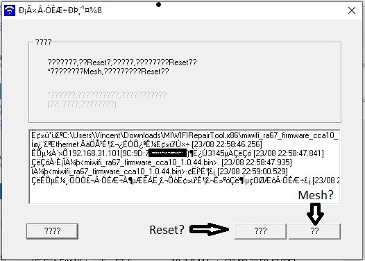

5º Ejecutamos con doble click el programa de recuperación, Windows te dirá si quieres continuar (Evidentemente SI). No pasa nada porque la App de recuperación muestre mensajes en chino.
6º Pulsamos en los interrogantes de arriba (flecha verde de la imagen), se abrirá un desplegable, y buscamos nuestro firmware (flecha azul).
Y Aceptamos:
Repito, no te asustes porque la aplicación esté en chino.

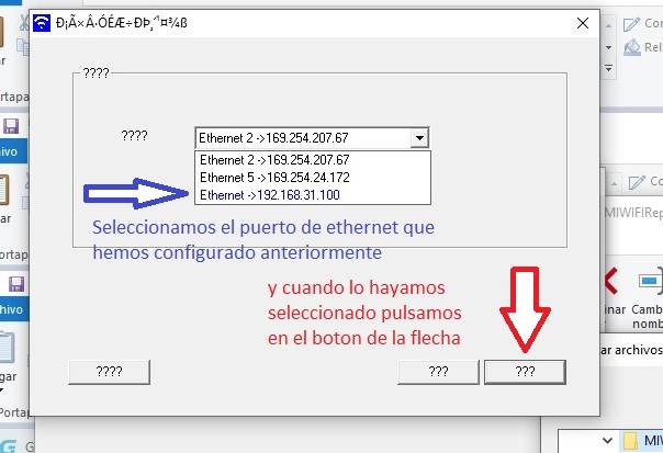

A continuación, pulsamos en los interrogantes, de abajo a la derecha, y nos aparecerá una nueva imagen:
Elegimos nuestra conexión de ethernet, la que hemos configurado en nuestro PC, en este caso 192.168.31.100 (flecha azul).
A continuación, le damos a los interrogantes de abajo a la derecha (flecha roja), tal cual figura en la imagen de arriba.
Aquí empezara el proceso, que resucitara nuestro router:
NOTA: Si por algún casual, no se auto-iniciara, le damos 2 veces a nuestro firmware descargado, (imagen con la flecha azul) y le daríamos a los interrogantes de abajo, más a la derecha.
Si acaba el proceso, y nos deja en esa página, como si se hubiera quedado bloqueado, le damos a los interrogantes de más a la derecha "??
Saldrá esta última página, que como no sé leer interrogantes pues le he dado a los de abajo más a la derecha
Creo que se me ha quedado buscando mesh con el led de system parpadeando en azul, me he esperado 3 minutos, le he quitado el conector de alimentación, y se lo he vuelto a poner, y ha resucitado.
Si sigues este método, comenta resultados en el foro.

Se trata de un Script.
Nos conectamos a la siguiente web, y en este script, únicamente tendréis que poner vuestro numero de serie, con este formato: 266xx/E0P80xxxx
- EL NUMERO DE SERIE, HAY QUE INTRODUCIRLO DONDE PONE YOUR SN HERE
- NO QUITAR LAS COMILLAS
Cuando hayáis introducido vuestro "Numero de Serie", pinchar en la esquina superior izquierda, donde pone "Execute".
Hay una flecha roja en la imagen, pero no en la web.
A continuación, donde pone "Result", aparecerá nuestro Password de Root para acceder mediante SSH o Telnet al router AX.
Si tienes ssh temporal, se pierde evidentemente después del botonazo y deberás activarlo de nuevo.
Si no funciona:
Repite la operación una o dos veces (botonazo), porque al final, siempre se recupera.
NOTA:
Solamente después de configurar el acceso al router por el entorno web (poner un password de Admin), se recupera el password de root.

Hacer permanente el root modificando bdata
Hay muchos métodos para conseguir acceso root, pero no siempre son permanentes. Este tutorial es para, una vez tenemos acceso root ya sea por telnet o ssh, hacerlo permanente modificando la partición bdata.
Requisitos:
  • Tener root (acceso por telnet o ssh)
  • Python
  • Cliente SCP (WinSCP por ejemplo)
  • Cliente SSH (Putty por ejemplo)
Bibliografia:
$ -> cmd windows
# -> ssh router
1) Descargas
Bajamos el repositorio de github https://github.com/odedlaz/ax3600-files
$ cd ax3600-files-master
$ mkdir bdata
2) Flasheamos crash_unlock.img para desbloquear escritura en bdata
$ scp crash/crash_unlock.img [email protected]:/tmp
# mtd write /tmp/crash_unlock.img crash
# reboot
3) Descargamos copia bdata y la modificamos
Notas:
  • Suponemos que el router tiene la IP 192.168.31.1
  • El modelo es el AX1800 (también está soportado AX3600)
# nanddump -f /tmp/bdata_mtd9.img /dev/mtd9
$ scp [email protected]:/tmp/bdata_mtd9.img bdata/
$ python scripts\header.py extract bdata\bdata_mtd9.img
$ python scripts\header.py modify --model AX1800 bdata/bdata_mtd9.img bdata/bdata_mtd9.img.modified
4) Subir modificación bdata y flashear
$ scp bdata/bdata_mtd9.img.modified [email protected]:/tmp
# mtd write /tmp/bdata_mtd9.img.modified bdata
# reboot
# mtd erase crash
Fin
